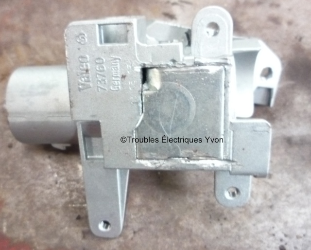

J'ai défais le cylindre et tenter de voir ce qui n'allait pas. Tout est scellé et pas grand chose qu'on peut enlever pour voir le cylindre de clé lui même. Le serrurier est appeler en renfort, il ne veut pas y toucher. No Le cylindre est en commande et naturellement c'est quelques centaines de $$$.
Je n'avais rien à perdre alors j'ai défais ce qui semblait pouvoir s'enlever, ce petit couvert.

Une pin et un ressort tombe, mais ça ne tourne pas plus. Pas content
Il y a un autre couvert, plus compliqué à enlever car il est barré en refermant le métal.

J'arrive à l'enlever et un autre morceau tombe. C'est pour le système de barrure du volant, mais le cylindre tourne. cheers On va pouvoir sortir l'auto normalement sans la pousser, c'était mon but. Je me suis dit Idea que le client pourrait, peut être, la conduire de cette façon.
Quelques morceaux en moins ne me fatiguaient pas de le laisser partir comme ça. C'était plus au niveau de la barrure du volant que ça m'inquiétait. J'avais peur que le volant pourrait se barrer en roulant et imaginer dans une courbe. Truc, cylindre mécanique de clé d'ignition 34393 Pas trop sécuritaire !
J'ai bloqué la tige qui va barrer dans la colonne en mettant une vis et coller au silicone pour ne pas qu'elle se dévise. cheers
