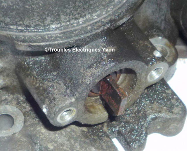

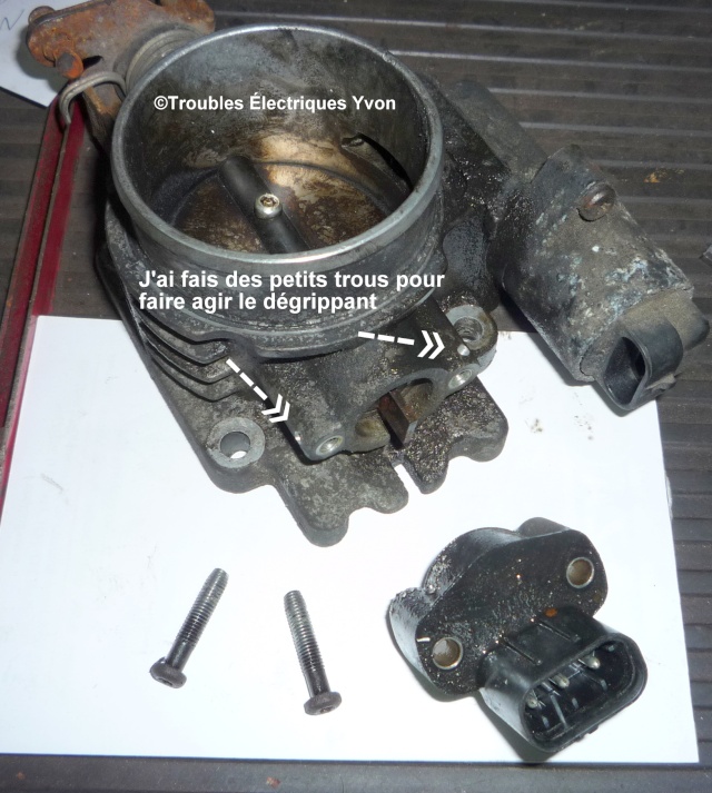

J'ai eu ce trouble sur un Jeep YJ 1994 qui avait été entreposé quelques années. Le TPS ne fonctionnait plus, aucune lecture.
Il fallait le remplacer. Les vis voulaient tordre et auraient cassés, si j'avais forcé un peu plus. Tps en plastique, vis métal et throttle boby aluminium, belle combinaison Exclamation Pas content Impossible de mettre du dégrippant sur les filets.
Solution
Faite des petits trous à l'arrière du TPS jusqu'à ce que la perceuse touche la vis. Huile pénétrante, WD-40, PL100, Super P et ça dévisse. cheers
Truc, boulons de TPS coincés P1060914
Truc, boulons de TPS coincés P1060915
