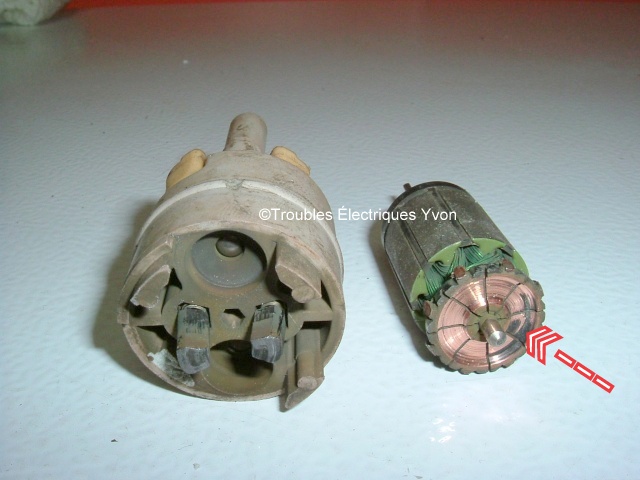

ben Yvon le problème était celui de ta photo oui
le char roule bien maintenant
Merci

Le connecteur surchauffé dans le lien que tu as mis ? Tu n'as pas pris de photos pour nous montrer ça ? Crying or Very sad
joe32
Nombre de messages : 16
Localisation : mascouche
Date d'inscription : 06/03/2013
MessageSujet: Re: Sunfire 2005 2.2L Ecotec, pompe à gaz en problème   Sam 9 Mar - 16:25
le connecteur sur mon lien etait correct...mais la bobine etait beaucoup plus usé que sur TA photo...je suis dans l'incapacité de mettre des photo pour le moment...j'ai changé la pompe ...j'en n'ais mit une d'la scrap..marche parfaitement...et merde ya une fuite sur ma ligne a gaz....lol...lundi....

change la pompe mais noublie surtout pas de remplacer LE FILTRE A ESSENCE

L'important Fabrice, c'est d'aller voir, au connecteur sous l'auto, si tu as l'alimentation en positif et masse quand ton problème est là. De cette façon tu confirmes le doute que c'est la pompe, pour en venir à un diagnostique.
L'inspection des connections et terminaux sont la base de tout diagnostique. Il faudrait que tu trouves un terminal mâle, comme dans ton connecteur et l'insérer dans chaque terminaux femelles afin de comparer la tension mécanique d'un à l'autre, pour trouver un terminal qui n'est pas assez serrer.
Si tu prends une chance avec la pompe, comme le mentionne Seb, le filtre c'est essentiel. Bonne chance avec les quick connecteur des lignes à gaz, parfois il faut les bypasser car ça ne se déconnecte pas avec la rouille.
