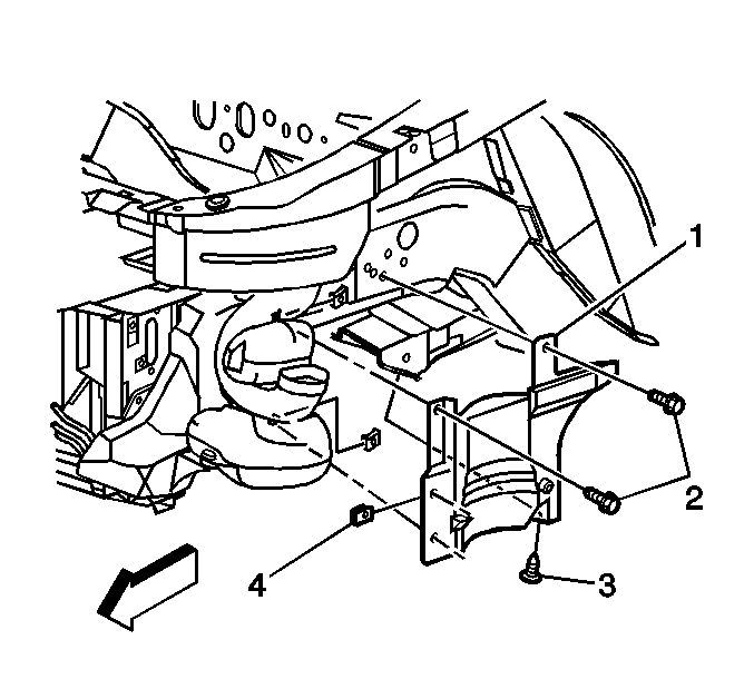

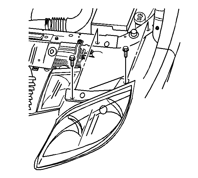

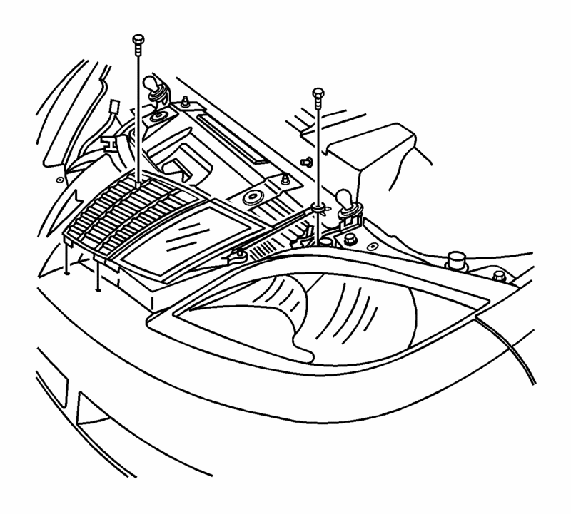

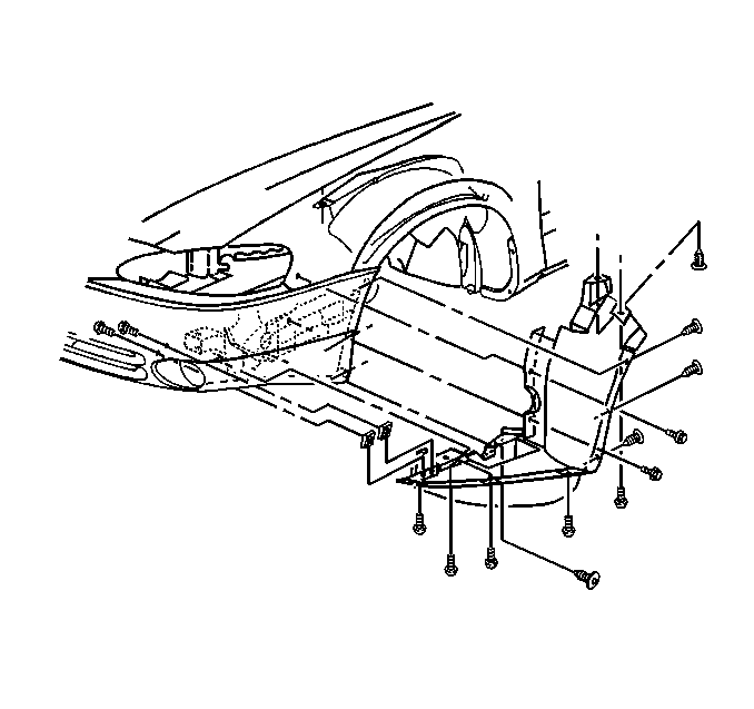

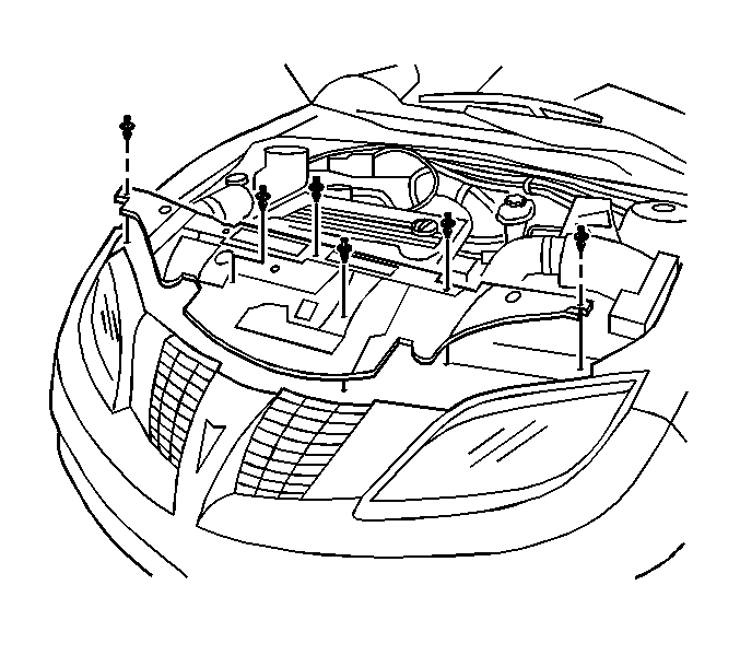

1- part de la lumière droit (coté passager) suit ton fillage de lumière jusqu'à la lumière gauche (chauffeur) et suis jusque derrière la bol a lave glace (enlève ta bol et ton pneu gauche)
-Le problème se produit lorsque le câblage traverse la voiture devant le radiateur. Les fils frottent contre le pare-chocs supports, provoquant des trous d'épingle dans le câblage qui corrodent
****SOIT BIEN ATTENTIF A CHAQUE FOIS TU VA RENCONTRER DES SPLICE (JONCTION DE FILS RECOUVERT) NOIR **** habituellement 3 fils qui arrive et qui tombe a 1 fils.
il as 2 place plus susceptible : près du ketch de Hood (loquet) et derrière la bol a lave vitre.
en tirant un avec un peut de tension ...et meme ouvre les splices tu va trouver de la corossion Smile
Trouble électrique avec ma pontiac sunfire GT 2003  Sundir10
Trouble électrique avec ma pontiac sunfire GT 2003  Sunfir13
Trouble électrique avec ma pontiac sunfire GT 2003  Sunfir14
Trouble électrique avec ma pontiac sunfire GT 2003  Sunfir15
Trouble électrique avec ma pontiac sunfire GT 2003  Sunfir10
Coupe l'enveloppe de ruban adhésif noir pour localiser les trois splice en ligne dans le faisceau de câblage ci-dessus. Les trois épissures, n ° 107 (rose), n ° 108 (bleu foncé), et n ° 118 (bleu clair), sont situés approximativement aux trois flèches sur l'illustration
