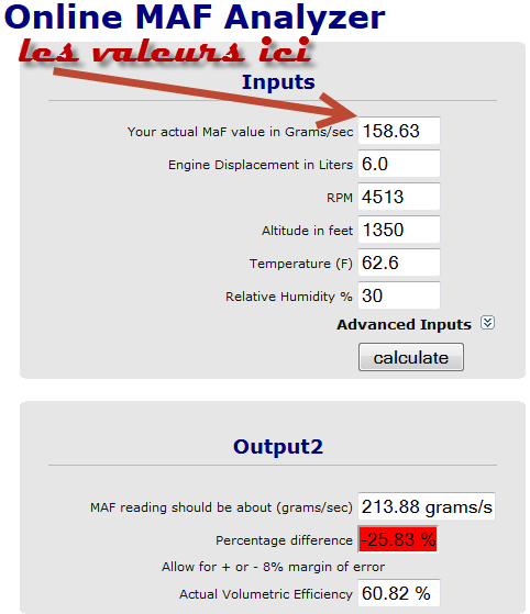

je veux voir si mon maf est bon et si mon rendement moteur est bon
un essai routier avec mes datas
post d'aide/// maf bon??????????oui-non Maf_ba10
je rentre les valeur sur le site
on peu voir que j'ai un rendement de 60.82%
25.83% en dessous de la normal attendu
et ici après test que le maf est defect
je l'ai remplacer et fait un essai routier avec mes datas

ici je suis parfait 81.71% une valeur de -0.35% en dessous de l'attente c'est excellent et on peu voir mon % actual volumetric efficiency est dans un cadre vert pour excellent  et au 1er test en rouge pour mauvais
