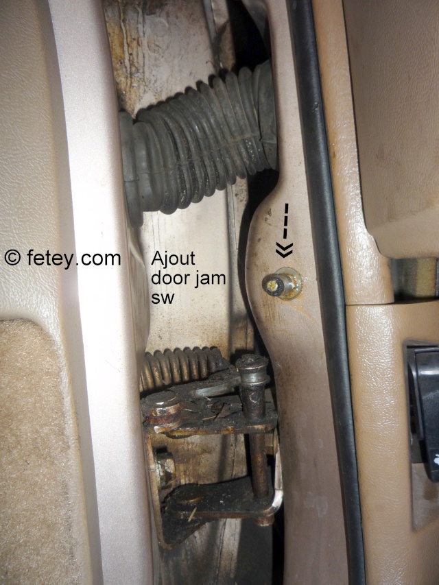

Un cas du printemps 2013. Voiture d'une personne âgé ne s'en servant pas beaucoup et remiser pendant l'hiver.
La plainte
La batterie ne tient pas sa charge, caa l'a déjà booster, tester et remplacer sa batterie, mais le problème persistait.
Le diagnostique
Première chose que je vois, le système RAP (retaine accesory power) ne se déclenche pas une fois la porte ouverte. Près de 500 ma de drain de batterie.
La cause
L'interrupteur qui fait partie du latch de porte est défectueux et coûte dans les 300$. On c'est bien que ça ne vaut pas trop la peine.
La solution
Anciennement il n'était pas installé sur le latch mais dans le pilier A, alors pourquoi pas faire la même chose.
Buick Park Avenue Ultra 1995 3.8L SC, drain de batterie par la radio... Buick_10
Buick Park Avenue Ultra 1995 3.8L SC, drain de batterie par la radio... Buick_11
Après avoir fait ce travail, j'avais diminué mon drain de batterie à 200 ma, mais encore trop haut.  Pas content
À suivre.
