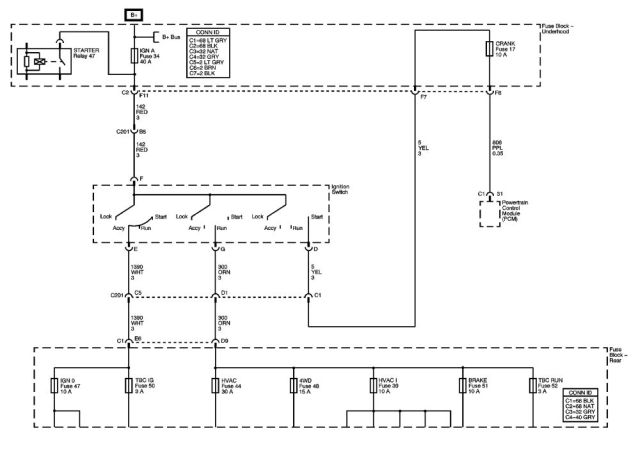

Tests effectués, j'inclus le schéma que j'ai utilisé:
Commencer par tourner la clé en position "Run", testé sur le fusible 39 et j'avais 0 volt des deux cotés du fusible. Je vais donc voir les fusibles alimentés de la même source (44, 48, 51, 52) et encore 0 volt...
Par curiosité je regarde les fusibles 47 et 50... 0 volt aussi!
Je remonte à mon ignition switch.
Fil rouge 12V
Fil jaune 12V
Fil orange 0V
Fil blanc 0V
Diagnostique: Ignition switch défectueuse!
Chevrolet Trailblazer LS 2004, problème de transfer case switch et blower Schama10
Merci pour le coup de pouce qui m'a fait sauver beaucoup de temps!!  Chevrolet Trailblazer LS 2004, problème de transfer case switch et blower 475287
