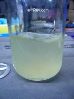

Je dis au boss, ça ne va pas être un cas facile. Je décide de vérifier le débit de la pompe. Le débit est bon, mais Hummmmmmmmmmm, la couleur est étrange :!:Blanchâtre...jaune ???
Après 2 minutes, le liquide se sépare en deux couleurs distinctes. Transparent en haut et jaune foncé en bas. affraid
Ce n'est pas de l'eau ! Les deux parties brûlent ? On les a séparées et la partie supérieur brûle comme du gaz et celle du bas, brûle aussi, mais moins intense. Ça sent un genre de varsol...

Le plus facile était de vérifier le débit d'essence en premier. Un bocal transparent et 30 secondes de pompe pour me retrouver avec un essence blanchâtre qui s'est séparé
après quelques minutes.
Ça donné la même mixture comme le trouble de l'écho !  affraid

Le Mazda 3
La première chose qu'on a fait, prendre un échantillon du carburant, contaminer lui aussi. affraid
C'est comme ça que ça sort du tuyau.
Puis ça se sépare.
À chaque fois qu'on avait cet essence, on se servait d'une pâte pour savoir s'il y avait de l'eau dans le gaz. Le test était toujours négatif.  Pas content
