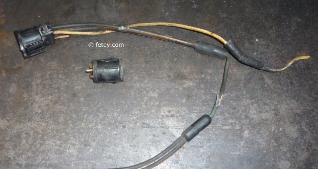

Salut la gang, ça fait un petit bout que je n'avais pas écris de cas récent.
Un petit cas qui est arrivé à la sortie de ce véhicule de l'entreposage d'hiver.
Récapitulation de la réparation faites l'an passé
Alternateur remplacé été 2013 sans problème particulier.
Avril 2014
J'ai testé le système de charge, ne fonctionne pas. Test des alimentation B+ sur les gros fils à la plug rectangulaire. Mon seal beam ne s'allume pas. Regarde le filage et l'endroit il passe, ça s'en va au solonoide du starter proche de la batterie. Check les fuseslinks au starter solonoide, aucun de brûlés. Filage en trouble Question scratch
J'ai vérifié la grosse plug à 4 fils sur la fausse-aile gauche et vu plein de vert-de-gris, le courant se rendait jusque là.  Circuit ouvert de cette plug à l'alternateur. J'ai sorti le filage de son loom et eu une belle surprise.
Un autre fuselink se trouve sous le duct d'air frais du filtre à air. J'ai fais le remplacement et le bypass du connecteur en mauvais état tout en vérifiant pour un court-circuit sans rien trouver.
Après avoir fait les réparations, le système ne charge toujours pas. Il a fallu remplacer l'alternateur.  What a Face
Possibilités de causes
Short interne pendant l'hiver.
Booster à l'envers.
Charge trop forte due à une batterie trop faible et du retrait des câbles de survoltage...je me pose vraiment cette question. scratch
