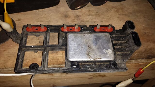

Problème:
La femme se promenait avec avec le véhicule et d'un coup le moteur c'est arrêté. Le moteur tourne lors de l'activation de la clé en position "Start" mais ne démarra pas.
Vérifications:
Pas de code en mémoire. J'ai vérifié les fusibles et celui du module d'ignition était brûlé. Je le change et essais de démarrer mais même chose. Je regarde le fusible encore et il est déjà brûlé. Sur le diagram électrique ce fusible va direct au module d'ignition sous les 3 coils. Le connecteur semble beau, résistance entre le fils rose du connecteurs et la masse à infini donc pas de cours circuit dans le filage. Résistance entre le fil rose du connecteur et le socket du fusible à 0 donc pas d'open dans le filage qui aurait pu faire un court circuit par hasard. J'ai démangé les 3 coils et le module d'ignition, lorsque j'applique le 12V au module d'ignition le fusible ne saute pas.
Questionnement:
Est-ce qu'un coil en trouble pourrait causer une surcharge au fusible et le faire sauter où c'est vraiment le module d'ignition que lorsqu'il se fait activer il tombe en court circuit? J'hésite à brancher tout les connecteurs sans mettre les coils comme test car les pinnes d'alimentation haut voltage sont pas sécuritaire à l'air libre sans rien pour les isoler. Comment je pourrais tester les coils ou une suggestion de test pour être sûr du diagnostique?

Petit suivit du diagnostique. La résistance des 3 coils où l'alimentation du 12v sont exactement pareil à 0.5 Ohm. J'ai branché le module d'ignition et fait 4 tests:
1: module branché sans coils et test de crank = fusible OK
2: 1 coil sur le module et test de crank = no start et fusible OK
3: 2 coils sur le module et test de crank = start mais bouette et fusible reste OK
4: les 3 coils sur le module et test de crank = fumée provenant du module d'ignition mais le fusible a tenu le coup!!!!  Peur
Je croyais que le 3ème coil que j'ai installé était en cause je l'ai donc retiré et refait le test avec les 2 coils mais encore de la fumée et là le fusible a brulé.
Mon hypothèse: le module d'ignition était défectueux et lorsqu'il a la pleine demande de puissance il surchauffe et brule...  Question Plutôt étrange car la première fois en changeant le fusible celui-ci a simplement brulé et le module ne me faisait pas de signaux de fumés!!! lol!
Je vais commandé un module d'ignition en souhaitant que c'était seulement lui le problème scratch

Un peu embêtant de mettre un module sans savoir vraiment la cause de cette fumée. Un ensemble usagé avec coils pour faire un essai ?
Les seuls troubles de coils que j'ai eu, c'était le secondaire qui sautait à l'interne.
Prends pas de chance check tes chute de tension + et -.

Voici ce que j'ai trouvé pour tester le circuit primaire des coils. Mon 0.5 Ohm est exactement au milieu des normes donc ce ne serait pas eux qui causent le trouble.
Ignition Coil Resistance Check
In addition to the test above, you may elect to perform an ignition coil resistance check as confirmation of the coil's condition.
1. Check the ignition coil primary coil resistance by connecting an ohmmeter between the positive (Black wire) and negative (Green wire) terminals on the coil. The resistance should be 0.4 to 0.6 ohms.
2. Check the ignition coil secondary coil resistance by connecting an ohmmeter between the coil output terminal and the ignition coil negative terminal. The resistance should be 5000 to 7200 ohms.
Yvon: ta chute de tension tu parles de celle entre la batterie et le + du connecteur qui apporte l'alimentation au module d'ignition?

Oui, mais y faut qu'à soit loader, genre avec le moteur en marche. Même chose vec la masse. Ça pourrait t'éviter d'éventuels problèmes.

branche toi une lumiere a la place de ton 12v et ta masse a la place de ton coil ignition et verifie ta chute de tension + et -

Ma chute de tension était d'environ .3v donc correcte.
Le gars des pièces chez GM me disais aussi que c'était vraiment rare qu'un module d'ignition brûle... Je me suis informé du prix pour le module et il était dans les 450$!!! affraid affraid La personne a préféré prendre un module avec les 3 coils tout assemblés usagé qui était à 100$. Tout fonctionne maintenant bien sauf un rough idle, mais j'ai su qu'il le faisait déjà avant la panne et qu'étant donné que la voiture fonctionne quand même et quand on appui sur la pédale c'est stable, ça allait être laissé comme ça...
