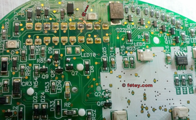

J'ai eu ce beau défi à résoudre, sans diagramme et infos.
Tout d'un coup le tableau de bord c'est arrêté. J'ai un autre ATV d'un an plus récent, on l'essai dessus rien ne fonctionne. On n'ose pas trop essayer celui fonctionnel dans celui qui fonctionne pas, de crainte que quelque chose aurait brûlé le tableau de bord et brûlerait aussi l'autre.
J'ai défais la partie interne afin de voir quelque chose, rien sur ce bord. J'ai hésité de défaire le côté aiguille, mais au pire il ne fonctionne pas plus si quelque chose brise. Réussi à enlever l'aiguille, séparer le devant et voir que le circuit imprimé était brisé tout près de la fixation du terminal mâle.
J'ai gratté le circuit imprimé et soudé un petit fil entre les deux points. Ça fonctionne à merveille. Le ATV est en essai sur sentier et on verra combien de temps ça va fonctionner. thumds up
Pour le moment, c'est 500$ de moins que le client n'a pas déboursé. cheers
