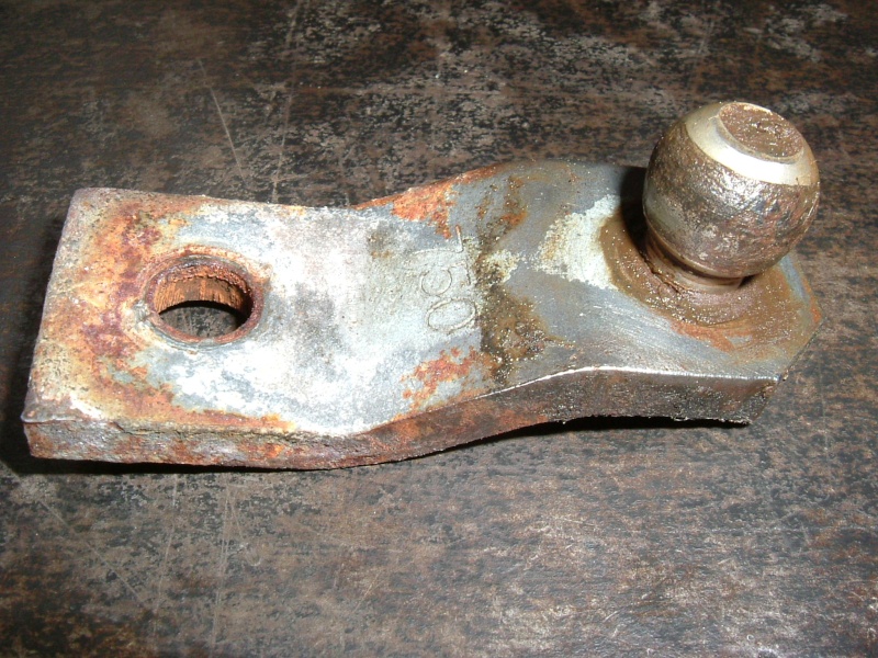

Une constatation cette semaine !
Le linkage qui relit le moteur d'essuie-glace au pivot central avait déjà été remplacer plusieurs mois auparavant. Il est encore usée et il est tombé. Plus d'essuie-glace.
Je me suis demandé la raison de ce phénomène ! Et bien, sur le moteur il y a une boule qui reçoit le linkage et elle était rouillée. La rouille a usée prématurément le plastique du linkage.
J'ai remplacé le linkage et le pivot qui est monté sur le shaft du moteur.
Une photo viendra se greffer à ce message.
Bye !

Le pivot qui m'a causé le problème !
Civic 1998, usure prématuré du linkage d'essuie-glace Civic_10

j'ai eu le meme probleme vla 1 mois sur le char a ma blonde.moi aussi la boule étais tres rouillé ,jai pas pris de chance ,je lai changer

salut gars, moi aussi j'ai déja vue ce phénomene. bye tech11

Une petite solution pour ce trouble
J'ai eu le même trouble sur une Prius. Le pivot avec la boule coûtait autant que le mécanisme. J'ai du improvisé car l'estimé avait déjà été fait et la pièce n'était pas disponible. La boule était vraiment piquée alors j'ai passé un buffer sur les surfaces qui accrochaient sans trop l'amincir car la boule deviendrait trop petite et lâche dans l'attache de plastique du bras.
Il existe un époxy, de type métal qui est vraiment bon. On l'a utilisé dans bien des situations et ça nous a sauvé la vie encore une fois.
Civic 1998, usure prématuré du linkage d'essuie-glace Dscf1217
Une couche d'époxy, un sablage et le tour est joué. Les cavités sont remplies, la boule n'a plus de surfaces accrochantes qui pourraient abîmer l'attache en plastique et l'usure prématurée sera évitée.
Civic 1998, usure prématuré du linkage d'essuie-glace Dscf1218
