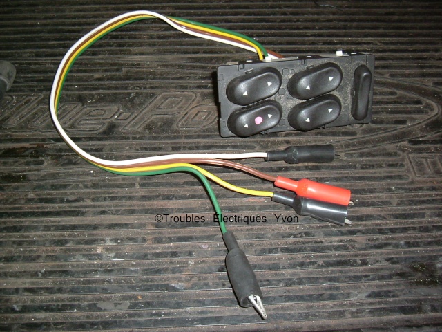

Un vieux interrupteur de vitre brûlé sur un côté va me servir de tester pour mes futurs trouble de vitres ou de doorlocks avec changement de polarité. J'ai installé 2 fils pour l'alimentation et 2 pour la sortie de courant.
Recyclage de pièces et trucs Doorlo10

super de bon truc mon chum, mais j'ai une question pour toi, accepterais-tu de partager avec nous ton plan de mantage de la switch de porte avec les quatre fils. merci bye jc11

Pas de problème ! Quand j'ai une chance je le fais par écrit plutôt en dessin. Wink

Pas trop évident de te faire un schéma (je vais voir si je trouve mon logiciel d'électro) de ça mais je vais tenter de te l'expliquer.
En théorie c'est pas trop sorcier car si tu as une ancienne sw de vitre électrique ou 2 doorlocks tu peux t'en faire une facilement. Trouve les pins de ton + et - puis ceux pour les ouputs et le tour est joué. Quelques jumpers pour rallonger tout ça et tu es en business. cheers
Une autre façon c'est d'utiliser 2 micro-sw, 2 relais 5 pins et d'assembler le tout. Pas trop évident mais je vais sûrement pouvoir faire un dessin, le photographier et le mettre ici.

Je vais le faire par écrit et ensuite je vais faire mon dessin.
On y va avec des relais ISO et les nombres identifiant les contacts sont les suivant, 85, 86, 87a, 87, 30.
85 et 86 sont pour la bobine qui actionne le relais. Dépandament des relais et s'il y a une diode, ça va changer la position on l'on va mettre le +.
87a est le contact qui est normalement fermé (normaly close) avec le contact commun 30
30 est le contact commun qui, une fois la bobine énergisée, relira le contact 87.
87 est le contact normalement ouvert (normaly open) avec le contact commun 30
Les contacts 30 commun de chaque relais, on en a besoin de 2 en passant, va au moteur de vitre, door lock ou tout ce qui peut fonctionner à polarité inversé.
Les contacts 87a vont à la masse car quand un relais va être activé un fil qui va au moteur va être + et celui qui n'est pas activé va être à la masse par le relais et les contacts normalement fermés 30 et 87.
Les contacts 87 vont au +.
Les contacts de la bobine, 85 et 86, vont aller, un au + et l’autre à un interrupteur à poussoir qui sera relié à la masse.
En passant il faut protégé ses alimentations avec des fusibles. Wink
Pas évident, je le savais !
