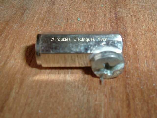

avatar
Nombre de messages : 6763
MessageSujet: Re: Saturn L100 2002, court-circuit lumières de freins   Ven 22 Jan - 15:44
Le fameux terminal !
avatar
MessageSujet: Re: Saturn L100 2002, court-circuit lumières de freins   Ven 3 Jan - 19:41
Pendant que je vois les photos passées devant mes yeux, je vais les ajouter à ce cas. Smile
L'attache
Le connecteur en faute
