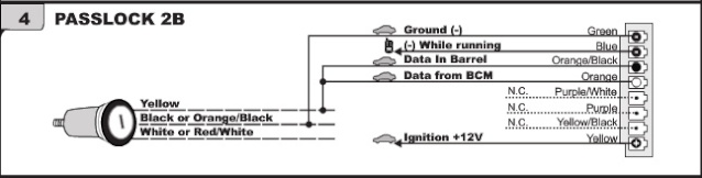

La boite avec le rca c'est le démarreur à distance. De cette boite il va y avoir des fils qui de mènerons vers la petite boite de bypass et la couète de fils (fils très petit , genre téléphone, dans une gaine en plastique normalement) avec le fil jaune. Tu pourrais avoir plusieures fils qui sont reliés à la boite de bypass. Remet ton filage comme à l'origine. Fait le relearn du passlock.

La lumière du security ne clignote pas,mes elle est allumé...On a attendu 10 min pour le relearn et on a essayé de le partir,le moteur tourne bien,mes part tjrs pas...J'ai une ''switch'' pour l'anti-démarreur et en la mettent a off je peux le ''starté''sans débarré les porte avec la manette et la manette viens inactive en même temps..en mettent la switch a off, ça devrait pas mètre le système de démarrage a distance a off aussi?Je vais devoir tout enlevé et rebranché d'origine?je vais regardé pour un diagramme pour me donné un idé comment faire tout ça..!!C surtout que les fil son ''raid'' avec le temps froid...Mes quand ta pas le choix!!

Il y avait des codes dans le bcm ou de passlock quand vous l'avez scanné ?
La switch met en valet le système seulement. Ça n'enlève pas le bypass que le démarreur à distance a pour simuler la clé quand tu utilises le dem à dist.
Cherche le petit fil jaune comme mentionné par ton gars et remet ces fils pour le moment. Après débranche ta boite de dem à dist de l'auto et tu verras si ça fonctionne.
Quel marque ou fabriquant et quel model ton dem à dist ? J'ai peut être ça dasn mes affaires. Smile

J'ai pas pue voir de mes yeux quel étais les erreur qui on sortie lors du scanner,mes lui ma dit que sa avait rapport avec ça...j'ai cru voir Ignition sur le scan....Pour le démarreur il a rien d'écrit sur la boite dans l'auto...mes je croie que c un émetteur Pro Car Auto Start,sur la manette il y a écrit ceci.. FFC ID:NAHRS5304 ...Je vais branché une petite chaufferette pour que les fil devienne plus mou un petit peux, ça devrait mieux travaillé...Donc si tout va bien,je vais faire le re branchement plus tard!!

Ça pourrait "ressembler" à ce diagramme ton branchement. Il y a pas mal de models. S'il y a pas de fil de couper en deux, essai de juste débrancher la petite boite.
Grand am gt 2001 Démarre plus!! Captur11

Juste débranché la petite boite?... Es-que je peux seulement enlever le courant de la boite en question...?

Essai de débrancher la petite boite et si ça ne fonctionne pas, débranche la grosse boite de tous ses fils et essai encore. Au pire enlève et remet, comme à l'origine, le filage qui va au fil jaune. C'est certain que tu devras essayer de partir la voiture en position start et ensuite laisser la clé on 10 min. Quand elle ne clignote plus ferme la clé pendant au moins 10 secondes. Ensuite essai de partir le moteur.
Si tu finis par règlé ton trouble, tu vas l'avoir mérité ta bière. Grand am gt 2001 Démarre plus!! 475287 Très content
